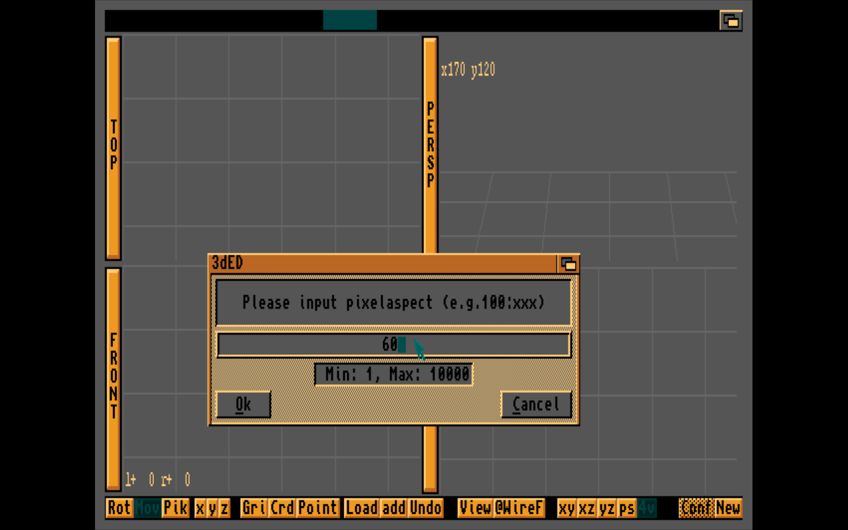

ich hatte beim 3dEd einfach einen Dialog eingebaut, wo man das Verhältnis ändern konnte, damit es quadratisch aussieht.
